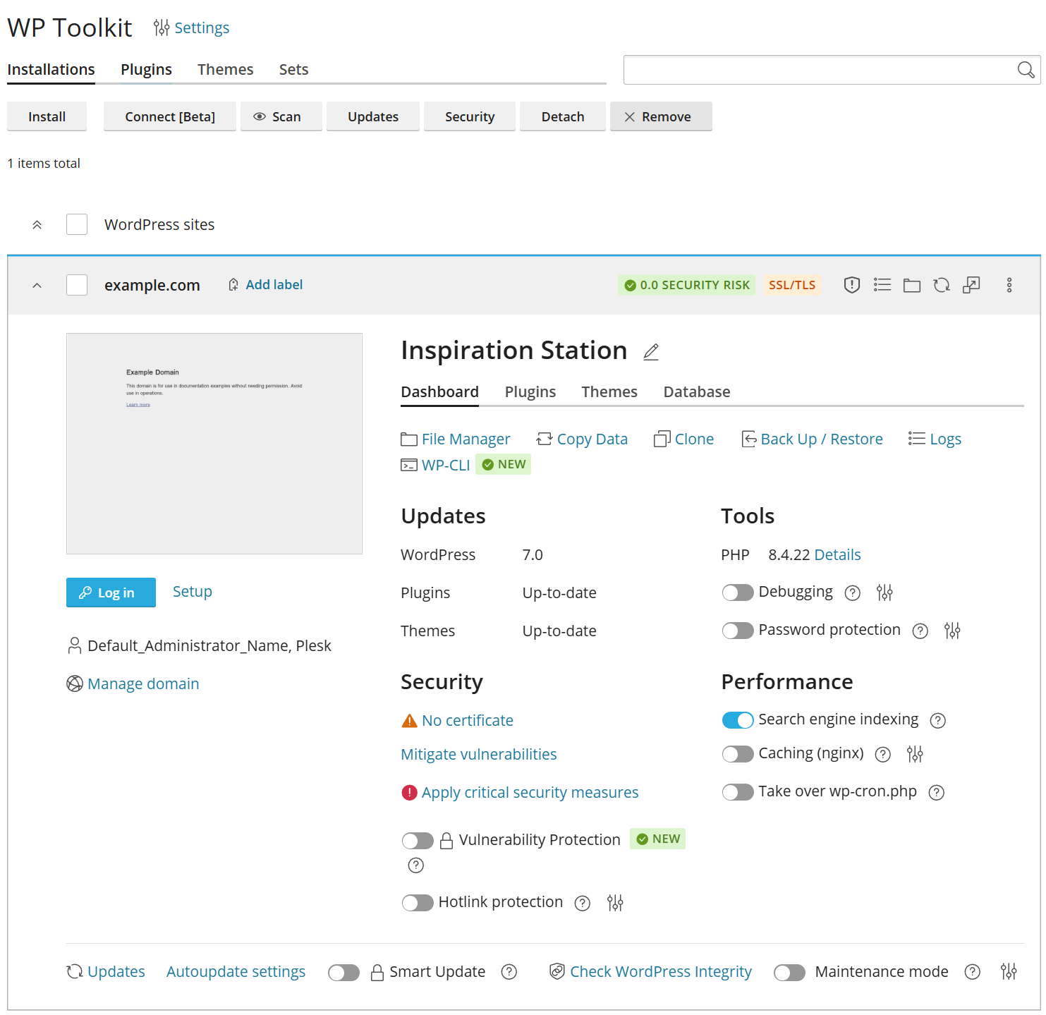

進入 WordPress 查看託管在伺服器上的所有 WordPress 實例。
WP Toolkit 會分組有關我們稱為 卡片 的區塊裡每個實例的資訊。
image card
卡片會顯示你的網站截圖,並提供了許多控制項,讓您能夠很容易地存取常用的工具。螢幕截圖會即時變化,以反映您對您的網站所做的更改。例如,如果您打開維護模式或更改 WordPress 主題,網站的截圖將立即變更。
備註
您直接在 WordPress 中所做的更改每 24 小時與 WP Toolkit 同步一次。要手動同步,請點按 image refresh 按鈕。
當您將滑鼠游標移動到網站的螢幕截圖上時,您會看到以下內容:
  • 打開網站按鈕。若要在新的流覽器標籤中打開該網站,請按一下該按鈕。
  • 上次更新螢幕截圖的日期和時間。要立即更新截圖,在截圖的右上角,按一下 image icon WPT refresh screenshot 圖示。
您還可在此進行以下操作:
  • 更改您的網站名稱。具體操作是點按 image icon pencil 圖示,給您網站一個名稱,然後點按 image icon tick
    image change website name
  • 以管理員的身份登入WordPress。具體操作是點按網站截圖下的 登入
  • Change general WordPress settings. To do so, click 「Setup」 next to Log in.
  • 轉到 網站與域名的域名螢幕。具體操作是點按網站截圖下的 管理域名

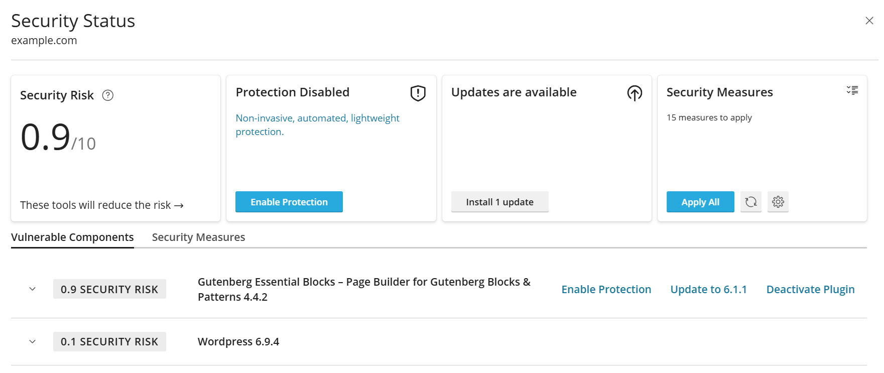

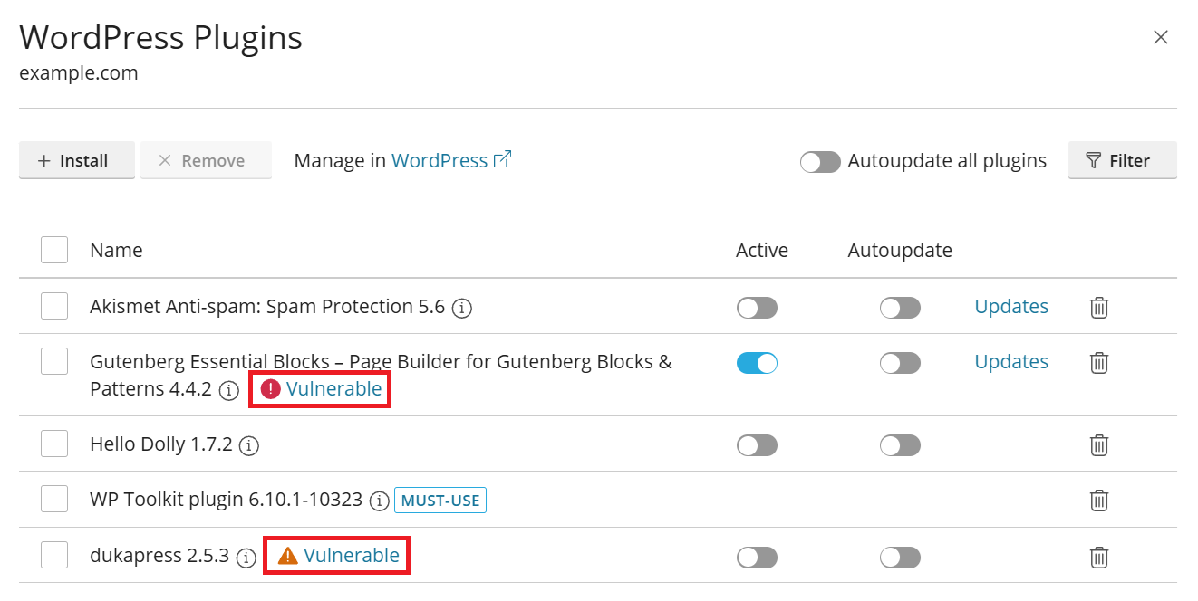

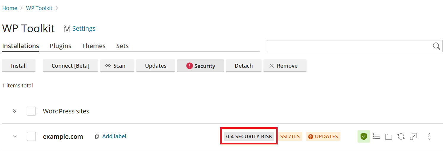

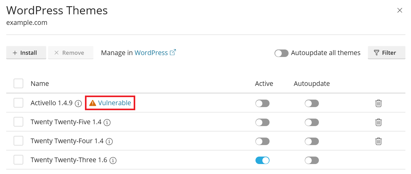

WordPress 網站經常是駭客的攻擊目標。過時的 WordPress 內核、外掛程式和主題增加了安全風險。
In the 「Updates」 section, you can do the following:
  • 查看 WordPress 內核以及已安裝的外掛程式和主題是否已更新,若有必要 將其更新

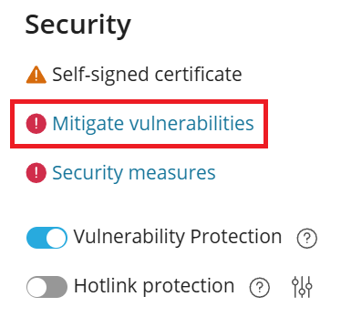

In the 「Security」 section, you can do the following:
  • 查看 SSL/TLS 支持是否已啟用,若未啟用,請 將其啟用
  • 查看您的網站有多安全以及 提升其安全性
  • Enable hotlink protection to prevent other websites from displaying, linking or embedding your images. This is called hotlinking and it can quickly drain your bandwidth and make your website unavailable.
image security

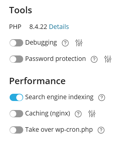

In the 「Tools」 section, you can do the following:
In the 「Performance」 section, you can do the following:
image card tools performance

管理外掛程式
一個 WordPress 外掛程式 是給 WordPress 添加新功能的一個協力廠商軟體。有了 WP Toolkit,你就可以在一個或多個 WordPress 安裝實例上安裝和管理多個外掛程式。

  1. Go to WordPress, go to the 「Plugins」 tab of an installation card, and then click Install.
    image plugins_tab
  2. 搜尋外掛程式,然後按一下要安裝的外掛程式旁邊的 安裝 。已安裝的外掛程式立即被啟動。

  1. Go to WordPress, and then go to the 「Plugins」 tab of an installation card.
  2. 在“活動”下,分別打開或關閉外掛程式以啟動或停用外掛程式。
    image activate toggle

您可以啟動安裝在特定實例上或託管在伺服器上的所有實例上的主題。一個 WordPress 實例一次只能有一個活動的主題。
若要啟動某個安裝實例的主題,請如下操作:
  1. Go to WordPress, and then go to the 「Themes」 tab of an installation card.
  2. 在“活動”下,打開一個主題以啟動它。之前活動的主題將自動停用。

更新主題
If a theme needs updating, you will see 「Updates」 next to the theme on the 「Themes」 tab of an installation card. You can update not only free themes but also paid ones if they can be updated in the usual way in the WordPress admin dashboard.
image theme update
備註
WP Toolkit 可以更新需要許可證的付費主題(若有許可證)。WP Toolkit 無法更新使用非標準更新方式的付費主題。
您可執行以下操作:
  • Update themes for one particular installation. Read how to do so in the 「To update a WordPress installation manually」 procedure.
  • 更新安裝在多個安裝實例上的主題。
  • Configure autoupdates for themes. Read how to do so in the 「To configure autoupdates for a WordPress installation」 procedure.
若要更新在多個安裝實例上的主題,請如下操作:
  1. Go to WordPress > the 「Themes」 tab.
  2. 點按您要更新的主题旁的“更新到版本…”。欲瞭解更多有關更新的資訊,請點按更新日誌。將會帶您進入 wordpress.org 上的主题頁面。
  3. 點按

Detecting Vulnerabilities
To help you protect against this threat and keep the hosted WordPress websites secure, WP Toolkit detects known vulnerabilities and offers ways of mitigating them. WP Toolkit uses the information from the PatchStack and Wordfence vulnerability databases.
When one or more vulnerabilities are detected, notifications appear in the WP Toolkit interface:
  • On the 「WP Toolkit」 page, the WordPress websites with one or more known vulnerabilities are tagged with the 「Security risk」 tag, together with a number. The number is an estimation of the severity of the threat posed by the vulnerabilities, where 0.1 is the mimimum threat, and 10 is the maximum.
    image wpt vulnerabilities
  • On the individual websites』 cards, on the 「WordPress」 tab, under 「Security」, the Mitigate vulnerabilities call to action is shown.
    image mitigate vulnerabilities
  • In the individual websites』 「WordPress Plugins」 and 「WordPress Themes」 drawers, any installed plugins or themes that are vulnerable are marked with the image exclamation mark circle filled icon and the word 「Vulnerable」. Any currently active plugins that are vulnerable, or the currently active theme if it is vulnerable, are marked with the image triangle exclamation mark filled icon and the word 「Vulnerable」. Also, when activating a vulnerable plugin or theme, a separate confirmation is required.
    image vulnerable plugins
    image vulnerable themes
Mitigating Vulnerabilities
Clicking the element notifying you of the presence of vulnerabilities (the 「Security risk」 tag, the Mitigate vulnerabilities call to action, or the word 「Vulnerable」) opens the 「Security Status」 drawer. Here you can find more information about the vulnerabilities and their potential impact, and also mitigate them.
image security status drawer
In the drawer, you can see the individual sources of vulnerabilities (WordPress core and/or any vulnerable plugins). You can click any item to expand it. If you do, you will see the list of specific vulnerabilities associated with that source, including its estimated impact and CVE identifier.
The possible methods of mitigating the vulnerabilities introduced by a specific source (if any) are shown to the right of the name of each source. You can choose what method to use, if any, on a per source basis. WP Toolkit offers four such methods:
  • Vulnerabilities are mainly mitigated by installing updates from the WordPress core team (if the vulnerability is in the WordPress core), or the plugin’s or theme’s maintainer or vendor (if the vulnerability is in a plugin or a theme). However, this approach requires an update to be available. In case of plugins and themes, an update may come with a delay, or not at all, depending on how actively they are maintained. Additionally, installing updates can interfere with the stable operation of the WordPress website.
  • Some vulnerabilities can be mitigated by applying certain security measures. However, this method is not applicable to all vulnerabilities.
  • Vulnerabilities found in plugins and themes can be mitigated by deactivating or removing the affected plugins, or by switching to a different theme. However, this method may not always be practical, as deactivating a vulnerable plugin a WordPress website relies on to function or changing the theme will change the website’s appearance and/or interfere with the stable operation of the website.
  • Vulnerabilities can also be mitigated using the 「Vulnerability Protection」 WP Toolkit feature. It offers a number of advantages compared to the other methods:
    • Vulnerabilities are mitigated automatically as soon as a fix from the PatchStack team is available.
    • There is no need to deactivate vulnerable plugins.
    • There is no need to install any updates on the server itself.

設定常規運行 wp-cron.php
wp-cron.php 檔是 WordPress 用於自動化某些操作的虛擬 cron 作業(或計畫任務),例如,檢查外掛程式或主題更新,發送電子郵件通知,等等。預設情況下,WordPress 在每次有人訪問您的網站時運行 wp-cron.php 任務。如果您想要按計劃定期執行 WordPress 操作,則需要禁用預設的 wp-cron.php 執行。
若您的網站有高流量,計畫的 wp-cron.php 執行還可能會增加網站載入時間。
若要禁用某個 WordPress 安裝實例上的 wp-cron.php,請如下操作:
  1. 轉到 WordPress 選擇您要為其禁用默認的 wp-cron.php 執行操作的 WordPress 安裝實例:
  2. 打開安裝實例卡片上的 “接管 wp-cron.php”。
    默認的 wp-cron.php 執行現已被禁用。
  3. 預設情況下,WP Toolkit 會自動創建一個替代的 計畫任務。自此將每隔30分鐘運行一次 wp-cron.php
    在以下情況下,您可能不需要執行替代任務:
    • 您已經有或計畫有您自己的替代任務。
    • 您不需要任何替代任務因為運行 wp-cron.php 對您的網站有負面影響。
    To choose not to create a replacement task or delete the one already created by WP Toolkit, click the image tune icon icon and then turn off 「Create a replacement task when takeover is initiated」.
  4. (Optional) If you want to run wp-cron.php on a different schedulem or do not want wp-cron.php to run at all, you can edit or remove the replacement task. To do so, click the image tune icon icon next to 「Take over wp-cron.php」. This will open a new Plesk tab with the scheduled task. There, you can make the desired changes, including deactivating the task.
您還可以在所有新的 WordPress 安裝實例上禁用 wp-cron.php。要實現此目的,需轉到 WordPress,點按“設定”,然後勾選“在所有新的 WordPress 安裝實例上禁用 wp-cron.php” 核取方塊。
備註
若您誤將替代任務移除了,可以重新創建。具體步驟是,點按 image tune icon 圖示,關閉,然後重新打開“當接管開始時創建替代任務”。

Secure WordPress Websites With the Vulnerability Protection Feature
To reduce the risk of the hosted WordPress websites being compromised, we recommend that you keep them up to date and apply the WP Toolkit security measures. However, to provide the maximum possible level of protection for high value WordPress websites, we also offer the Vulnerability Protection (powered by Patchstack) feature.
The Vulnerability Protection feature acts as a lightweight web application firewall that all incoming requests pass through. For every WordPress website being secured, only the requests trying to exploit a vulnerability the website is succeptible to are being stopped, ensuring minimal impact on performance.
Note that the Vulnerability Protection feature is not meant to be an alternative or a replacement for the standard WP Toolkit security features. Both can and should work in tandem to maximize the hosted WordPress websites』 protection. However, compared to the standard WP Toolkit security features, the Vulnerability Protection feature has some important advantages:
  • An official fix may take time to become available. The Vulnerability Protection feature aims to deliver fixes for high-risk vulnerabilities in a matter of hours.
  • WordPress updates must be installed manually, unless autoupdates are enabled. The Vulnerability Protection fixes are applied automatically as soon as they become available.
  • Since no updates or patches are installed on the website itself, there’s no risk of something breaking as a result.
Thus, if there’s no official fix yet, or you don’t want to install the official fix before you’ve had the chance to test it and make sure that it is safe to deploy in production, the Vulnerability Protection feature gives you the time you need to plan and execute the deployment of the official fix with no rush, and no risk.
前提條件
Before you can secure WordPress websites with the Vulnerability Protection feature, the following prerequisites must be met:
  • A paid WP Guardian (Plesk addon) license must be purchased and installed in Plesk.
  • The maximum number of WordPress websites owned by a subscription must be specified on the service plan or subscription level. This can be done by configuring the 「WordPress websites with vulnerability protection」 parameter (found on the 「Resources」 tab) in the service plan or subscription settings.
備註
To be able to secure a WordPress website with the Vulnerability Protection feature, the total number of hosted websites being secured must be fewer than the number of websites allowed by your WP Guardian (Plesk addon) license, and the number of websites owned by the same subscription must be fewer than the subscription’s 「WordPress websites with vulnerability protection」 parameter value.
Securing a Website With the Vulnerability Protection Feature
To secure a WordPress website with the Vulnerability Protection feature:
  1. Log in to Plesk.
  2. Go to WordPress, and then find the WordPress website you want to secure.
  3. Click the 「Vulnerability Protection」 toggle button so that it shows 「Enabled」, and then click Enable Protection.
image enable vulnerability protection
The website is now secured with the Vulnerability Protection feature.
