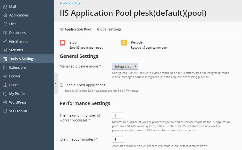

要更改 IIS 應用程式池的工作模式,請執行下列步驟:
  1. 轉到 工具與設定 > IIS 應用程式池
  2. 選擇 “全域設定” 選項卡。
  3. 選擇所需模式,然後按一下 “確定”
    image 74962
若要為 IIS 應用程式池配置額外的設定:
  2. 指定允許 IIS 應用程式池的服務請求的工作進程的最大數量,以及關機前工作進程保持閒置的時間段(以分鐘為單位)。
  3. 若要限制 IIS 應用程式池可使用的 CPU 資源量,清除 無限制 核取方塊,並在 最大 CPU 使用率 (%) 欄位中提供數值(百分比), 選擇當工作進程超過配置的最大 CPU 使用量時 IIS 執行的操作,並指定監控一個應用程式池上的 CPU 使用量的重設時段。當過了指定時間間隔(分鐘)時,IIS 會為日誌記錄和間隔設限重設 CPU 計時器。
  4. 根據時間或資源消耗選擇所需的回收選項,以定期回收該 IIS 應用程式池,避免可能導致應用程式崩潰、掛起或記憶體洩漏的不穩定狀態。
  5. 點按 確定

預設情況下,IIS 應用程式池在 64-bit 模式下運行。若要運行某些舊版的應用程式,需要啟用 32-bit 模式。
若要啟用 IIS 在 32-bit 模式下運行應用程式,請如下操作:
  2. 勾選 「啟用 32-bit 應用程式」 核取方塊然後點按 確定
