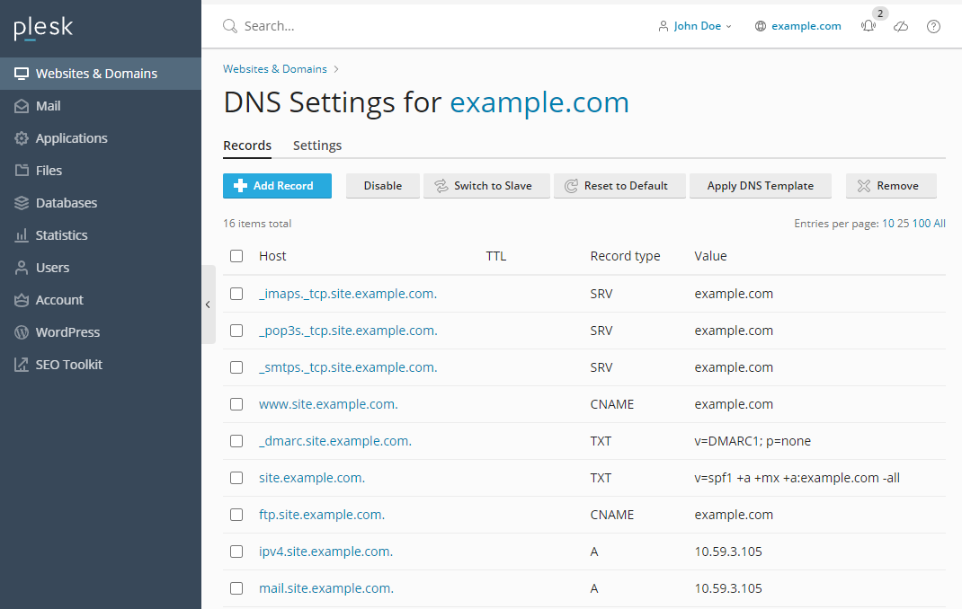

如要查看域名 DNS 區域中的當前存在的記錄,請轉入 網站與域名 > DNS 設定 。您還可以在該螢幕添加、修改和移除記錄。
image 76853
若要添加記錄,請點按 添加記錄 。若要修改記錄,請按一下其名稱。若要移除記錄,請選擇記錄名稱旁邊的核取方塊並點按 移除 。請注意移除某些記錄將會影響您的域名的功能運行。例如,移除 A 記錄將會阻止該記錄被解析。如果您對影響網站功能的 DNS 區域做了更改,您則可以點按 重設為預設值 來恢復預設的 DNS 記錄。這將會取消對 DNS 區域所做的所有更改並會根據伺服器範圍的 DNS 範本進行重建。注意您添加到區域的任何自訂記錄都將會丟失。

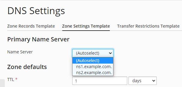

您可以通過將此域名伺服器指定為域名的主要域名伺服器來顯式指定將用作從屬域名伺服器可信資料來源的域名伺服器。若要實現此目的,請在 「主控域名伺服器」,選擇所需的域名伺服器。
