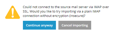

Plesk 將嘗試通過 IMAP over SSL 連接原始伺服器。如果源郵件伺服器不支援通過 IMAP 加密的連接,或者使用自簽名或無效的 SSL/TLS 證書進行保護,則 Plesk 將請求您允許通過不安全連接導入郵件:
image 79400
如果您不需要 SSL 加密就可以通過 IMAP 遷移電子郵件,請按一下 繼續 開始遷移電子郵件。
image 79401
否則(例如,如果您的電子郵件包含敏感資訊),請按一下 取消導入 ,不在該電子郵件服務中使用郵件導入。請求源郵件伺服器管理員解決此問題。
