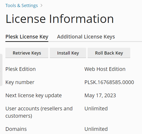

Si desea ver la llave de licencia instalada en este momento, los límites que impone (como puede ser el caso del número máximo permitido de dominios o cuentas de correo), así como las prestaciones que proporciona, vaya a Herramientas y configuración > Información de la licencia (debajo de «Plesk»).

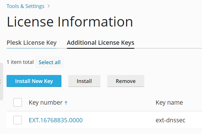

Puede ver las llaves de licencia adicionales instaladas en la pestaña Llaves de licencia adicionales.

Para probar la conexión al servidor de licencias, vaya a Herramientas y configuración > Información de la licencia (debajo de «Plesk») y haga clic en Recuperar llaves.

- Acceso a Plesk.
- Vaya a Herramientas y configuración > Información de la licencia (debajo de «Plesk»).
- Haga clic en Instalar llave.
- Pegue el código de activación y haga clic en Instalar.
- (Opcional) Seleccione el botón de opción «Cargar un archivo de llave de licencia», seleccione el archivo correspondiente y haga clic en Instalar. Esta acción solo puede efectuarse si ha activado la carga de archivos de licencia.
La nueva llave de licencia ya ha sido instalada.
Instalación de una llave de licencia adicional
- Acceso a Plesk.
- Vaya a la pestaña Llaves de licencia adicionales y haga clic en Instalar llave nueva.
La llave de licencia adicional ya ha sido instalada.

Una vez actualizada su licencia, debe recuperar la llave de licencia actualizada.
Recuperación de la llave de licencia
- Acceso a Plesk.
- Haga clic en Recuperar llaves.
La llave de licencia actualizada ya está instalada. Ahora puede disfrutar de los beneficios que le ofrece la mejora de la licencia.
