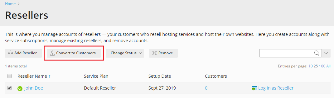

Para convertir uno o más revendedores en clientes:
Vaya a Revendedores y seleccione los revendedores que desea convertir en clientes.
Haga clic en Convertir en clientes.
Seleccione un plan de servicio para cada revendedor o bien deje seleccionado el plan Personalizado para así preservar las asignaciones de recursos de las que disponía el revendedor.
En el caso de que el revendedor no tuviera ninguna suscripción, no se mostrarán las casillas de selección del plan de servicio.
En la ventana de confirmación, haga clic en ACEPTAR.
Otra forma de convertir una cuenta de revendedor es abrirla haciendo clic en su nombre en la lista de revendedores y hacer clic en Convertir en cliente debajo de Más herramientas en la barra de herramientas que se muestra a la derecha.
