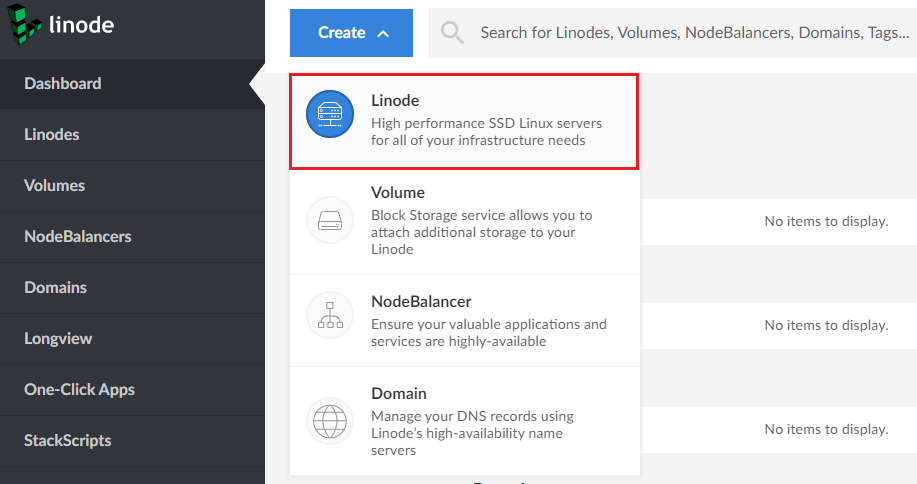

  1. Acceda a una cuenta de Linode o cree una cuenta nueva.

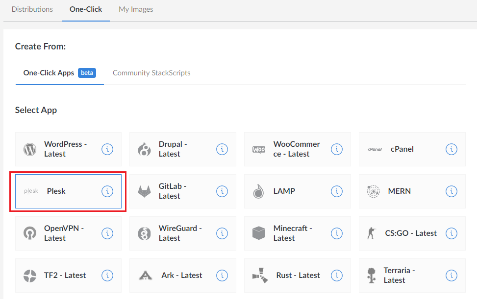

  2. Haga clic en Create (Crear) > Linode > pestaña «One-Click» (Un clic).
    image create1
  3. Seleccione «Plesk».

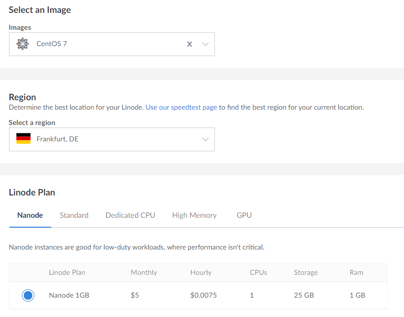

  5. Seleccione la imagen de SO deseada.
  6. Seleccione una región. Si tiene previsto alojar sitios web de pequeñas empresas, le recomendamos seleccionar la zona más próxima a su ubicación geográfica para así conseguir que las páginas se carguen más rápidamente.
    Si desea seleccionar la zona más próxima, use la prueba de velocidiad de Linode.
  7. Seleccione un plan teniendo en cuenta la cantidad de memoria incluida.
    Cuantos más sitios web tenga previsto alojar y más tráfico generen los sitios web alojados, más memoria se necesitará. Estimar la cantidad de memoria que requerirá su configuración.
    Para probar Plesk en Linode, puede optar por el plan más pequeño, denominado Nanode 1GB, que ya es suficiente para finalidades de prueba. Si más adelante se queda sin recursos, siempre podrá redimensionar su instancia.
    Para escoger el plan más adecuado para su sitio web, consulte la información sobre los planes de Linode (concretamente la sección «Use Cases»).
