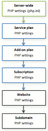

Generalmente, los parámetros de configuración de PHP son definidos por el archivo de configuración a nivel de servidor. En el caso de Linux este suele ser /etc/php.ini y en el caso de Windows - %WIN%\php.ini. Este archivo es administrado por su proveedor de hosting y define la configuración PHP para todos los sitios web alojados en el servidor. A partir de Plesk 10.4, los parámetros de configuración de PHP pueden ajustarse mediante el panel del cliente y usted puede ajustarlos de forma individualizada para cada suscripción o plan de hosting. Además, sus clientes (de permitírselo) pueden ajustar su definición de configuración PHP de forma individualizada para cada uno de sus sitios web y subdominios. En el diagrama que aparece a continuación puede ver la jerarquía de parámetros de configuración de PHP.

Usted puede establecer la configuración PHP personalizada en las propiedades de un determinado plan de servicio, plan complementario o suscripción (en la pestaña Configuración PHP). La configuración de PHP desde un nivel más elevado actúa como definición para un nivel inferior, por lo que cada nivel inferior prevalece sobre esta. Por ejemplo, usted puede aplicar algunas limitaciones PHP a un plan de servicio y a continuación un plan complementario a sus clientes que elimine las limitaciones. La configuración de PHP del plan complementario prevalecerá sobre la configuración definida en el plan de servicio principal.
Si los clientes disponen de los permisos correspondientes, estos podrán especificar la configuración de PHP única para cada sitio web (o subdominio) en su suscripción.
