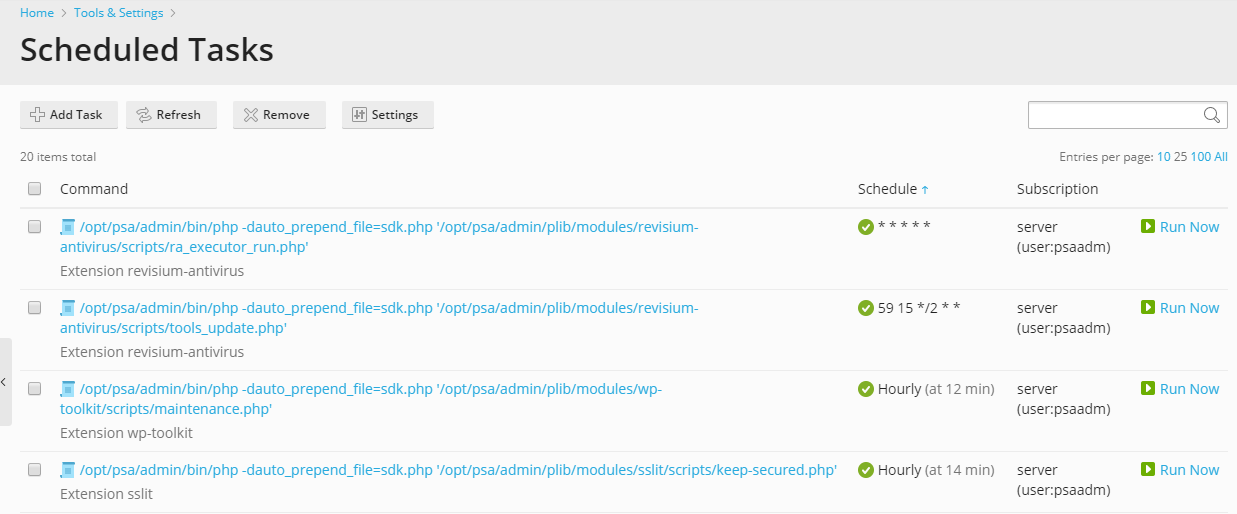

Si desea ver las tareas programadas creadas para cada suscripción, así como las creadas a nivel de servidor, vaya a Herramientas y configuración > Tareas programadas (tareas cron).
Puede ordenar las tareas por comando, por suscripción o por programación: esta última opción resulta útil para resolver incidencias relacionadas con los picos de uso del servidor a determinadas horas y que pueden estar causados por la programación de una tarea que requiere de gran cantidad de recursos. Puede cambiar las propiedades de cada una de las tareas detalladas en la lista haciendo clic en el nombre de la tarea, activarla haciendo clic en el icono image-74993.png, desactivarla haciendo clic en el icono image-74994.png o ejecutar la tarea de inmediato.
