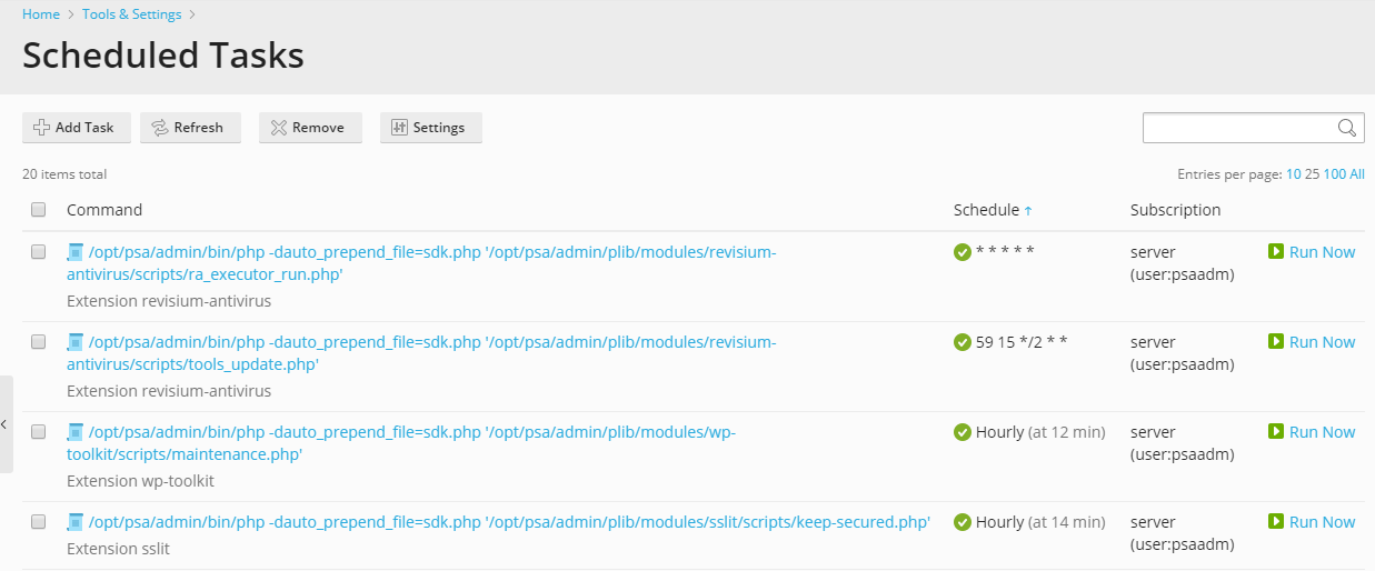

特定の時間にサーバでスクリプトを実行する必要がある場合、サーバのタスクスケジューラ機能を有効化して、システムでスクリプトを自動実行することができます。
それぞれの契約に対して作成されたスケジュール済みタスクと、サーバレベルで作成されたスケジュール済みタスクをすべて表示するには、[ツールと設定] > [スケジュール済みタスク(Cron ジョブ)]に進みます。
image 74992
タスクは、コマンド別またはスケジュール別に並べ替えることができます。スケジュール別に並べ替えると、特定の時間に発生したサーバ負荷のスパイクの問題を解決するのに便利です。このような問題は、リソースを大量に使用するスケジュール済みタスクが原因であると考えられます。リスト内のすべてのタスクについて、(タスク名をクリックして)タスクのプロパティを変更したり、image 74993 アイコンをクリックしてアクティブにしたり、image 74994 アイコンをクリックして非アクティブにしたり、タスクを即時実行することができます。
