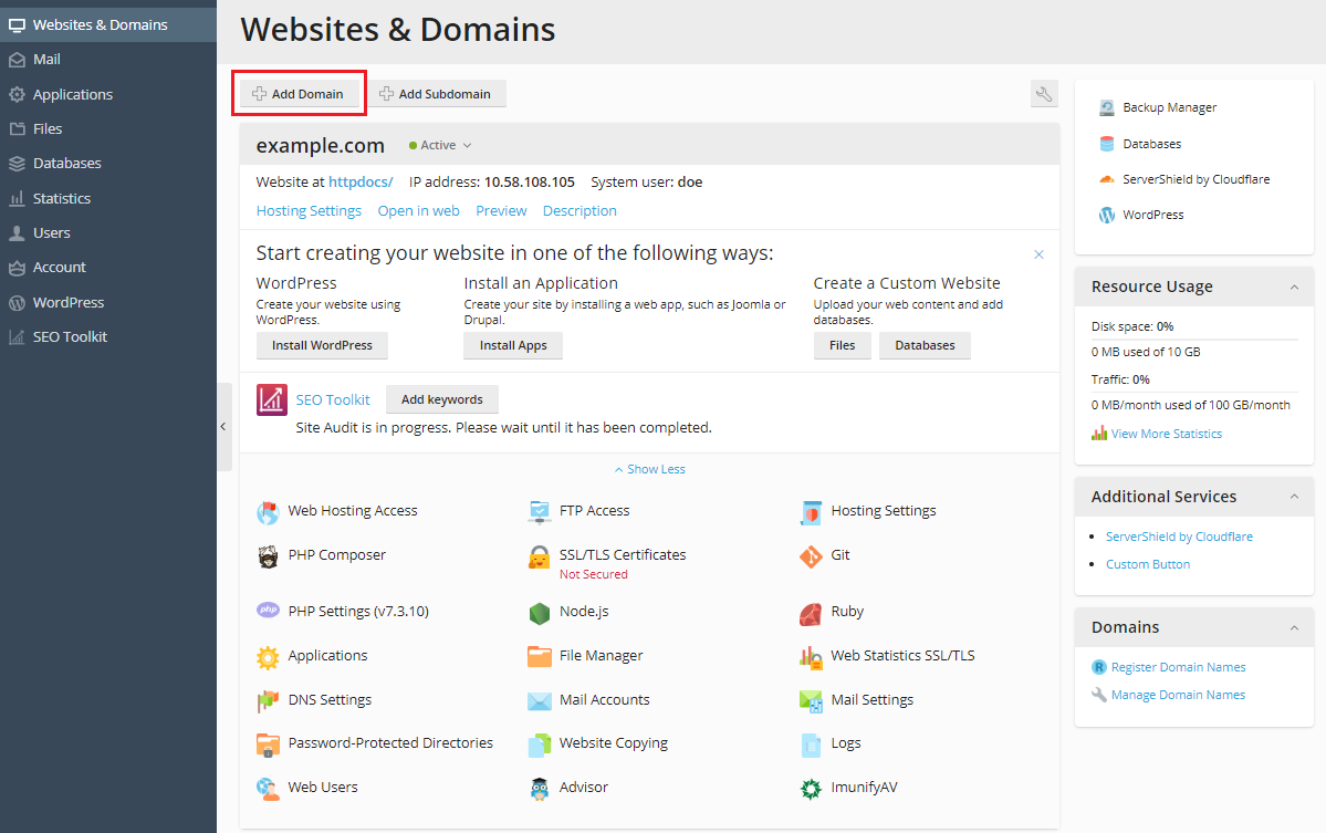

Добавление дополнительных доменов
Чтобы разместить новый сайт с доменом второго уровня:
Откройте страницу Сайты и домены, нажмите Добавить домен и следуйте инструкциям на экране.
Примечание: В зависимости от издания Plesk может различаться информация, которую вы можете указать на экране Добавить домен.
Примечание: Если вы выберете рекомендуемую опцию, вам нужно будет привязать соответствующие настройки DNS и ваше доменное имя к доменному имени на стороне регистратора. Для этого введите IP-адрес сервера имен Plesk в соответствующую NS-запись регистратора. Чтобы узнать нужный IP-адрес, сделайте следующее: перейдите на страницу Сайты и домены > имя домена > Настройки DNS, найдите NS-запись и затем найдите А-запись, соответствующую значению NS-записи.
Например, если ваша NS-запись выглядит так:
example.com. NS ns.example.com*,
найдите A-запись, содержащую
ns.example.com, например,ns.example.com. A 192.0.2.12
Значение
192.0.2.12― это и есть нужный вам IP-адрес сервера имен Plesk. -
Нажмите OK.
Новое имя домена теперь показывается в списке внизу экрана.
Если вам разрешено менять настройки хостинга, вы можете щелкнуть по имени домена нового сайта, чтобы посмотреть или изменить настройки хостинга, как описано в разделе Настройки хостинга.
Теперь вы можете приступить к созданию сайта с помощью Presence Builder или загрузить свой веб-контент в веб-пространство, как описано в разделе Содержимое сайтов.
Примечание: If Plesk cannot resolve your domain when you create it, you will see a warning message in your domain’s **DNS Settings** interface (Websites & Domains > DNS Settings). Click update DNS settings on the side of your domain registrar or DNS provider to open the DNS configuration menu. This menu contains more information to configure your domain’s DNS.
