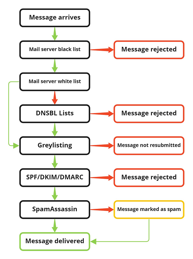

如果本主题中描述的每个工具都已启用,则它们将按照下图所示的顺序生效。此处绿色箭头表示检查通过,红色箭头表示检查失败。
Plesk for Linux
image flowchart linux
  1. 根据邮件服务器的黑名单检查发件人的域名。如果域名在黑名单里,则该消息将被拒绝。
  2. 根据邮件服务器白名单检查发件人的IP地址。如果IP 地址在白名单里,则该消息将跳过DNSBL检查。
  3. 如果发件人的IP地址不在邮件服务器白名单上,则会根据已配置的DNSBL名单进行检查。如果在该名单里,则该消息将被拒绝。
  4. 如果邮件是第一次提交交付的,灰名单会暂时拒绝它。
  5. 如果邮件被重新提交以交付,它将接受SPF检查、DKIM检查和DMARC检查。
  6. 如果邮件已经通过了之前的所有检查,它将被SpamAssassin 扫描(除非发送者的电子邮件地址或域名在SpamAssassin 的白名单上,或者邮件的大小超过了SpamAssassin 可以检查的最大大小)。
之后,邮件将被传递到收件人的邮箱。

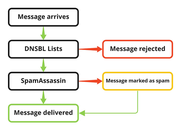

Plesk for Windows
image flowchart windows
  1. 根据已配置的DNSBL名单检查发件人的IP地址。如果IP地址就在名单里,则该消息将被拒绝。
  2. 信息会被SpamAssassin 扫描(除非发送者的电子邮件地址或域名在SpamAssassin 的白名单上,或者邮件的大小超过了SpamAssassin 可以检查的最大大小)。
之后,邮件将被传递到收件人的邮箱。
