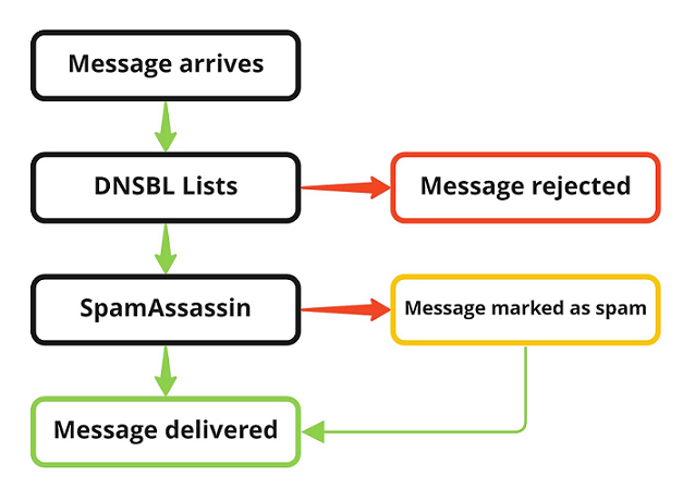

Plesk for Windows
image flowchart windows
  1. 根據已配置的DNSBL名單檢查寄件者的IP位址。如果IP位址就在名單裡,則該消息將被拒絕。
  2. 資訊會被SpamAssassin 掃描(除非發送者的電子郵寄地址或域名在SpamAssassin 的白名單上,或者郵件的大小超過了SpamAssassin 可以檢查的最大大小)。
之後,郵件將被傳遞到收件人的郵箱。
