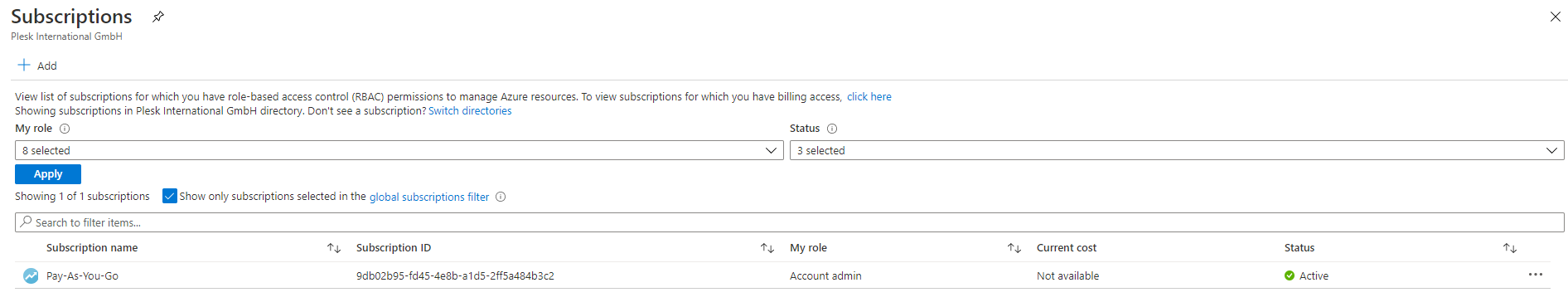

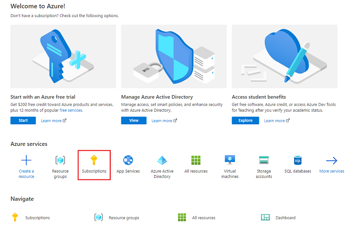

  2. 若要設定 Azure DNS,您首先要有 Azure 訂閱。轉到 訂閱查看您是否已有訂閱。
    image azure 1
    若您已有訂閱,請轉到 第 3 步 - 啟用 “Microsoft.Network” 資源提供商。如果您沒有訂閱,請點按 添加 開始創建一個訂閱。
  3. 在 “現收現付” 卡上,請點按 選擇報價。
  4. 填入您的個人資料和支付資訊,選擇技術支援方案(若您需要),選擇同意核取方塊然後點按 註冊。
您已創建了一個訂閱。

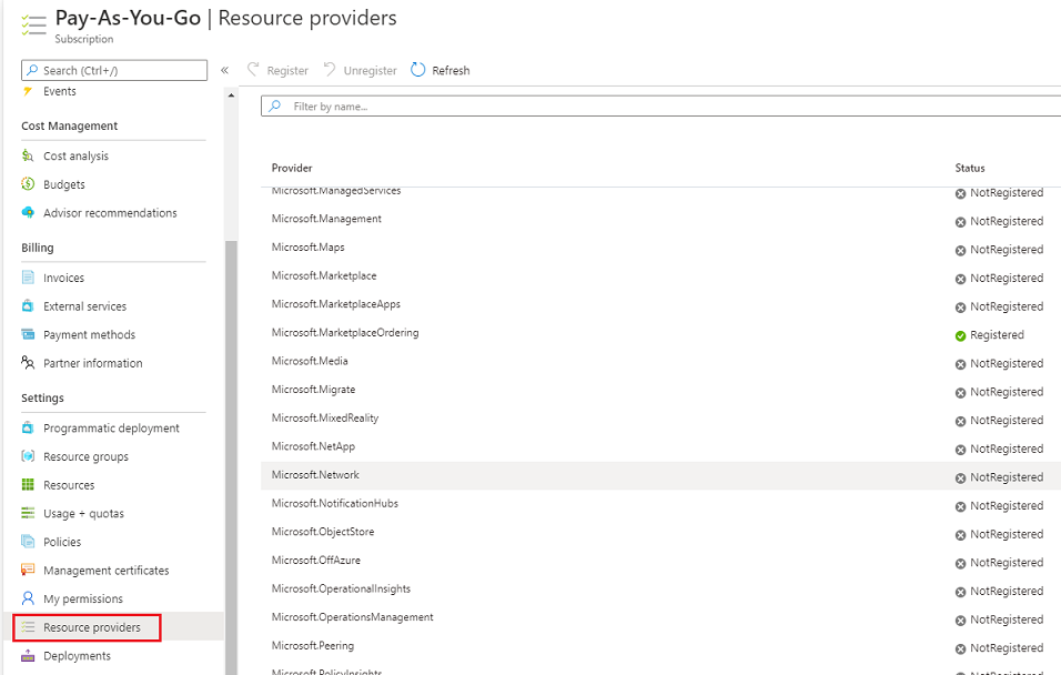

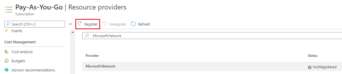

  1. 點按訂閱名稱然後點按 資源提供商。
    image azure 3
  2. 在列表中找到 “Microsoft.Network” 資源提供商並確保其處於 “已註冊” 狀態。若未註冊,請選擇 “Microsoft.Network” 然後點按 註冊。
    image azure 4
當 “Microsoft.Network” 顯示為 “已註冊” 時,轉到下一步。

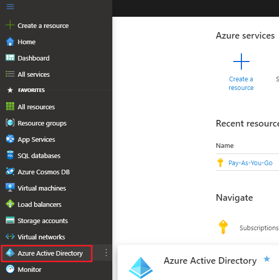

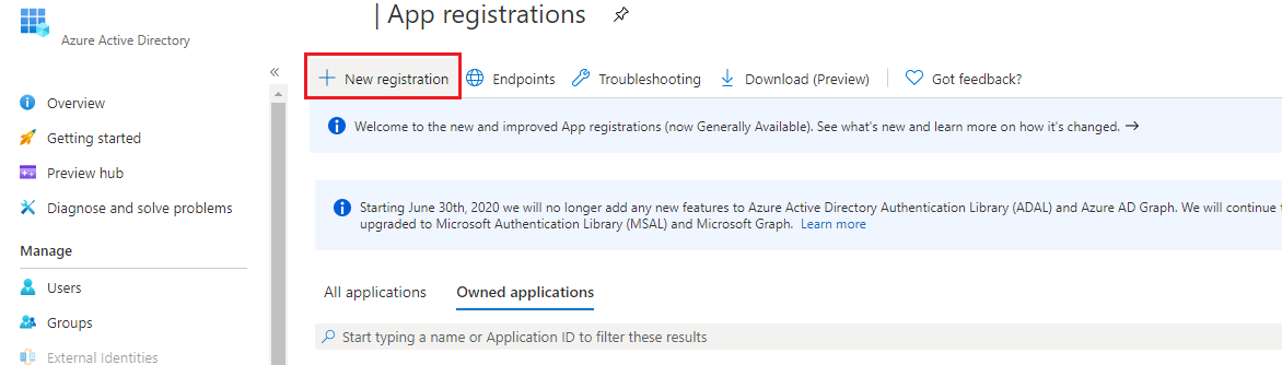

第 4 步 - 創建應用程式
  1. Click the hamburger menu button in the top left corner of the screen and then click Microsoft Entra ID.
    image azure 5
  2. 點按 應用註冊 然後點按 新註冊。
    image azure 6

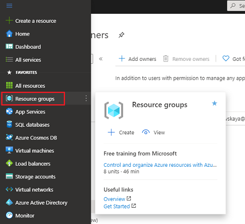

第 6 步 - 創建資源組
  1. 點按螢幕左上角的漢堡功能表按鈕,點按 資源組,然後點按 創建資源組(若您沒有)或點按添加(若您已有)。
    image azure 13
  2. 給資源組一個名稱,選擇您的地區,點按查看 + 創建,然後點按 創建。
    image azure 14
  3. 創建資源組後,將其名稱粘上到 Azure DNS 擴展頁面上的相應字段。

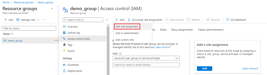

第 7 步 - 添加角色分配
  1. 點按已創建資源組的名稱,點按 訪問控制 (IAM),然後點按 添加 > 添加角色分配。
    image azure 15

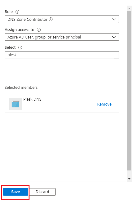

  2. 指定角色分配設定然後點按 保存:
    • 在 “角色” 下選擇 “DNS 區域貢獻者”。
    • For “Assign access to” choose User, group, or service principal.
    • Click “Select members” and select the name of the created application (“Plesk DNS” in our example).
    image azure 16
