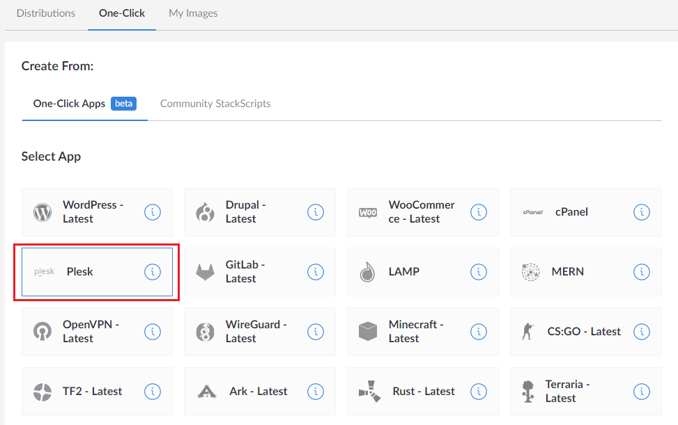

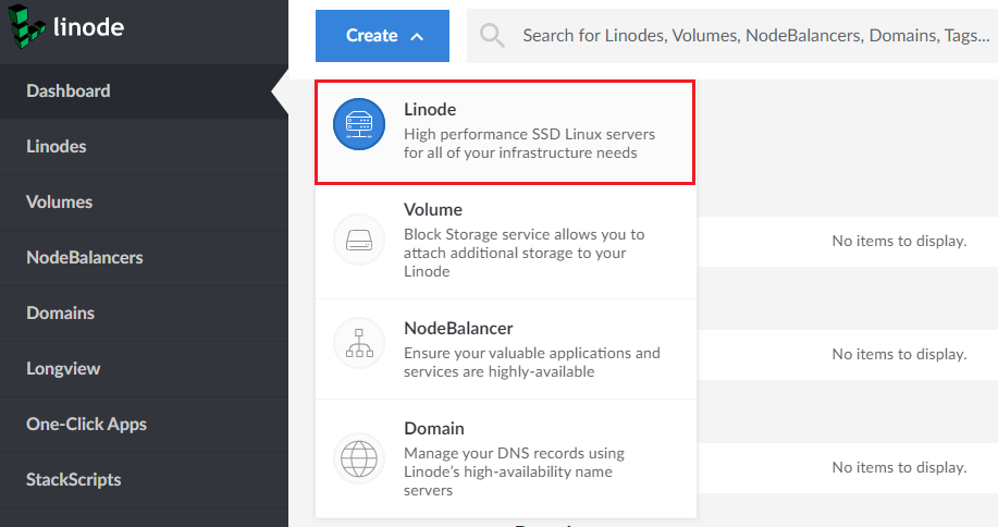

點按 Create (創建) > Linode > 「One-Click」 (一鍵) 選項卡。
選擇 「Plesk」。

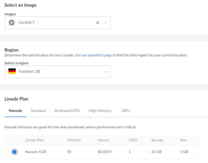

選擇一個所需的 OS 鏡像。
選擇區域。如果您計畫託管小型企業網站,我們建議您選擇最靠近其地理位置的區域以減少本地訪客的頁面載入時間。
若要選擇最近的區域,請使用 Linode 速度測試。
選擇一個方案,注意其附帶的記憶體容量。
要託管的網站越多,託管網站生成的流量就越多,需要的記憶體越多。 預估您的設定將需要的記憶體容量。
若要在 Linode 上試用 Plesk,可以選擇盡可能小的方案 Nanode 1GB,此方案對於測試來說完全足夠。若之後發現資源不夠,可以重新調整您的實例大小。
