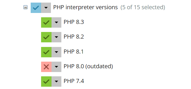

Aquí, las versiones instaladas de PHP se marcan con un icono de selección verde, mientras que las no instaladas se marcan con un icono en forma de cruz roja. Seleccione las versiones de PHP que desea instalar haciendo clic en el icono correspondiente > Instalar. Seleccione las versiones de PHP que desea eliminar haciendo clic en el icono correspondiente > Eliminar. En la imagen que puede ver a continuación, se han marcado las versiones de PHP 8.3, 8.2, 8.1 y 7.4 para ser instaladas, y la versión de PHP 8.0 para ser eliminada.
