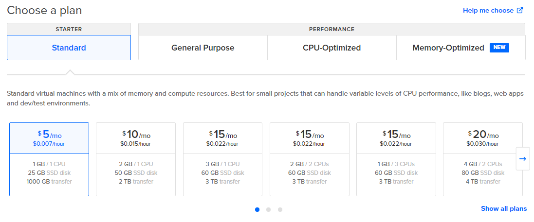

  4. Seleccione uno de los tres planes y escoja un droplet, prestando especial atención a la cantidad de memoria incluida.
    Puede escoger uno de los droplets estándar, prestando atención a la cantidad de memoria incluida.
    Cuantos más sitios web tenga previsto alojar y más tráfico generen los sitios web alojados, más memoria se necesitará. Estimar la cantidad de memoria que requerirá su configuración.
    Si desea probar Plesk en DigitalOcean, puede escoger el droplet más pequeño (1 GB/1 vCPU debajo del plan estándar), que es suficiente para finalidades de prueba. Si más adelante necesita más recursos, puede mejorar su droplet.
