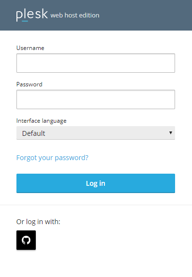

Ad esempio, per rendere visibile solo l’icona di GitHub, aggiungi le seguenti righe a panel.ini:
[ext-social-login]
google.enabled = off
facebook.enabled = off
webauthn.enabled = off

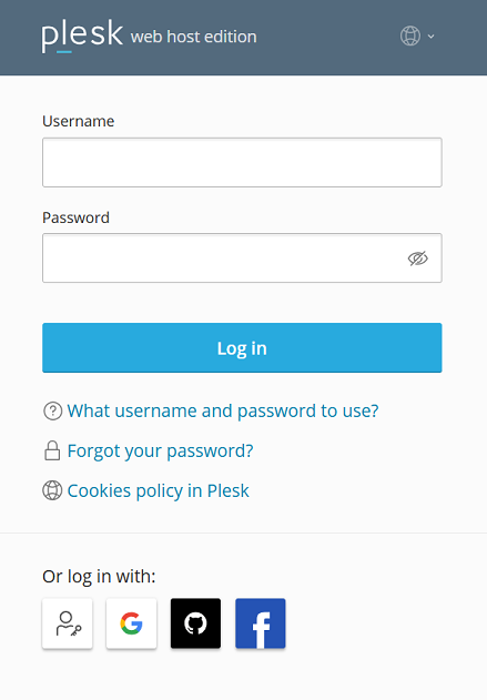

Nascondere le icone di accesso social
Per impostazione predefinita, tutte le icone corrispondenti all’autenticazione senza password (Google, GitHub, Facebook e WebAuthn) vengono visualizzate nella schermata di accesso a Plesk e in quella «Il mio profilo». Puoi impedire di accedere a Plesk utilizzando una o più opzioni e rimuovere le icone corrispondenti dalle schermate. Per farlo, aggiungi le seguenti righe al file panel.ini:

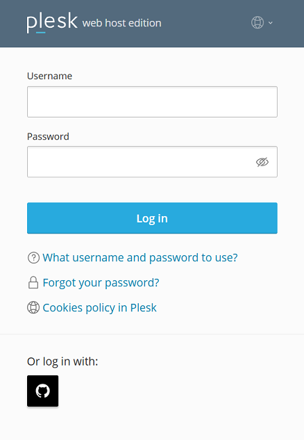

panel.ini:
