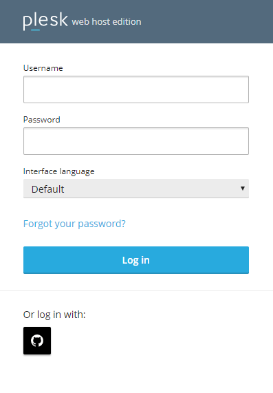

たとえば、GitHub アイコンだけ表示されるようにするには、panel.ini に以下の行を追加します。
[ext-social-login]
google.enabled = off
facebook.enabled = off
webauthn.enabled = off

デフォルトで、パスワード不要認証 (Google、GitHub、Facebook、WebAuthn) に対応するすべてのアイコンが Plesk ログイン画面と [マイ・プロファイル] 画面に表示されます。1 つ以上のオプションによる Plesk へのログインを無効にして、対応するアイコンを画面から削除することができます。これを行うには、panel.ini ファイルに以下の行を追加します。
panel.iniに以下の行を追加します。
