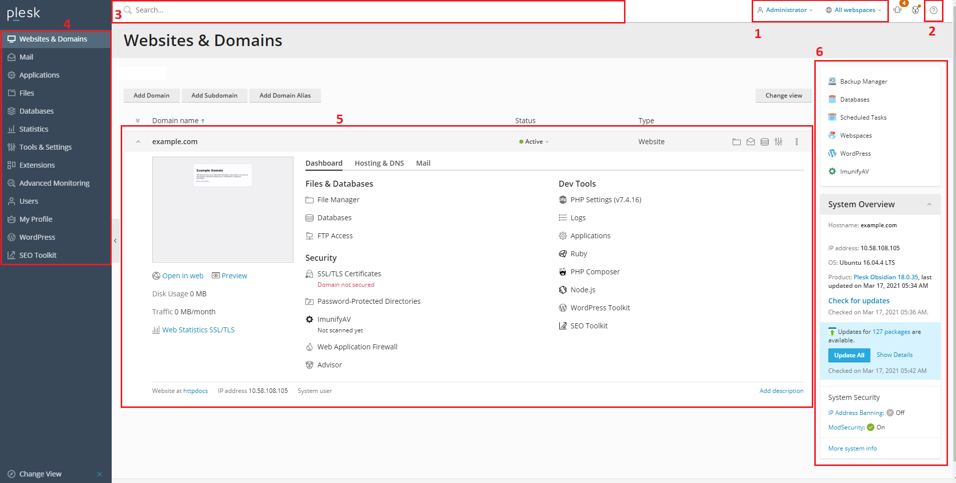

本ガイドの対象として想定されているのは、共用ホスティングの顧客と、顧客のウェブサイトをホストするウェブデザイナーであるため、パワーユーザビューを中心に説明していきます。では、Plesk のパワーユーザビューのスクリーンショットを詳しく見てみましょう。
- このセクションには、現在ログインしているユーザの名前と、現在選択されている契約が表示されます。ここで、ユーザアカウントのプロパティを変更したり、管理する契約を選択することができます。
- このセクションには、ヘルプメニューが表示されます。ヘルプメニューから、現在開いているページに応じたオンラインガイドを閲覧したり、ビデオチュートリアルを視聴することができます。
- このセクションには、検索フィールドが表示されます。
- このセクションには、Plesk インターフェースを構造化したナビゲーションペインが表示されます。ツールは機能ごとにグループ分けされており、たとえばユーザがウェブホスティング設定を管理するためのツールは[ウェブサイトとドメイン]ページに、メールアカウントを管理するためのツールは[メール]ページにあります。すべてのタブの簡単な説明とその機能は以下のとおりです。
- ウェブサイトとドメイン:ドメイン、サブドメイン、ドメインエイリアスを追加・削除できます。また、複数のウェブホスティング設定の管理、データベースおよびデータベースユーザの作成・管理、DNS 設定の変更、SSL/TLS 証明書によるウェブサイトのセキュリティ強化が可能です。
- メール:メールアカウントを追加・削除したり、メールサーバ設定を管理できます。
- アプリケーション:さまざまなウェブアプリケーションを簡単にインストールし、管理することができます。
- ファイル:ウェブベースのファイルマネージャを使用して、コンテンツをウェブサイトにアップロードしたり、契約内のサーバにあるファイルを管理できます。
- データベース:顧客はこのアイテムを使用して、新規データベースを作成したり、既存のデータベースを管理できます。
- 統計:ディスクとトラフィックの使用状況を確認したり、サイト訪問者の概要を示すウェブ統計へのリンクを使用できます。
- サーバ:サーバ管理者にのみ表示されます。管理者はここにあるツールを使用して、サーバ全体で共通の設定を構成することができます。
- 拡張:顧客は Plesk にインストールされた拡張を管理したり、これらの拡張が提供する機能にアクセスできます。
- ユーザ:顧客は、他の人が Plesk にログインできるようにユーザアカウントを追加したり、これを削除することができます。
- マイ・プロファイル:パワーユーザビューにのみ表示されます。連絡先の詳細やその他の個人情報を確認・更新することができます。
- アカウント:共用ホスティングを利用する顧客のコントロールパネルにのみ表示されます。契約のリソース使用量、許可されているホスティングオプション、付与されているパーミッションについての情報を提供します。このツールを使用して、連絡先情報やその他の個人情報を取得・更新したり、契約の設定やウェブサイトをバックアップすることができます。
- Docker:この項目は、Docker Manager 拡張をインストールした場合に表示されます。ここで、Docker イメージに基づくコンテナを実行・管理することができます。
- このセクションには、現在開いているタブに関連するコントロールがすべて含まれます。上のスクリーンショットでは[ウェブサイトとドメイン]タブが開いているため、ウェブホスティングに関連して契約を管理するための各種ツールが表示されています。
- このセクションには、その他の各種コントロールや、ユーザにとって便利な情報が表示されます。
