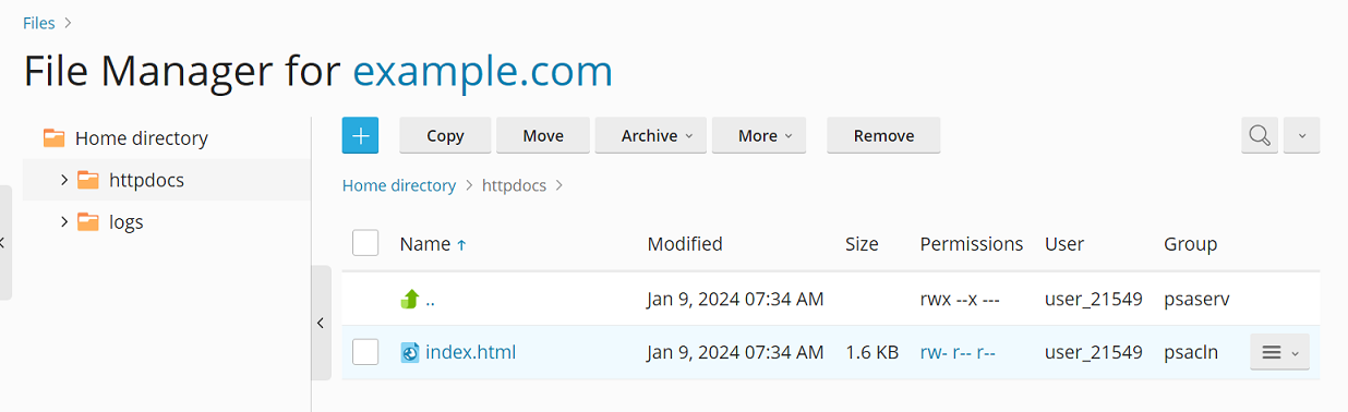

Чтобы загрузить сайт с помощью Менеджера файлов:
Откройте страницу Сайты и домены> доменное имя сайта > Файлы.
Нажмите кнопку , а затем сделайте следующее:
Чтобы загрузить один файл, нажмите Загрузить файл, а затем найдите и выберите файл, который хотите загрузить.
Чтобы загрузить один файл, несколько файлов или папку, нажмите Загрузить папку, а затем перетащите файлы и папки в область, ограниченную пунктирной линией.
Чтобы загрузить файл, расположенный не на вашем компьютере, а на другом сайте или FTP-сервере, нажмите Импорт файла по URL, укажите URL-адрес файла, а затем нажмите Импортировать. Например, можно задать URL-адрес
https://example.com/image.png
илиftps://user:password@example.com/example.tar
.Примечание: By default, you cannot upload files larger than two gigabytes. If your Plesk account has administrator privileges, you can change the maximum upload size.
Примечание: Менеджер файлов поддерживает следующие протоколы для импорта файлов: HTTP, HTTPS, FTP и FTPS. В зависимости от протокола имя пользователя и пароль для указанного URL-адреса могут быть обязательны или необязательны.
Вы загрузили файл. Если это был файл архива, вам осталось выполнить еще два шага.
Нажмите строку, соответствующую архиву, а затем нажмите Извлечь файлы. Если в папке есть файлы, имена которых совпадают с именами файлов из архива, установите флажок «Заменить существующие файлы». В этом случае извлеченные файлы заменят существующие.
Нажмите OK.
Примечание: Менеджер файлов позволяет извлекать файлы из архивов следующих форматов: ZIP, RAR, TAR, TGZ и TAR.GZ.

Чтобы редактировать файл в Менеджере файлов:
- Наведите курсор на нужный файл. Соответствующая строка будет выделена подсветкой.
- Щелкните мышкой, чтобы открыть контекстное меню файла.
- Нажмите Редактировать как … (имя пункта меню зависит от редактора, который вы хотите использовать).
