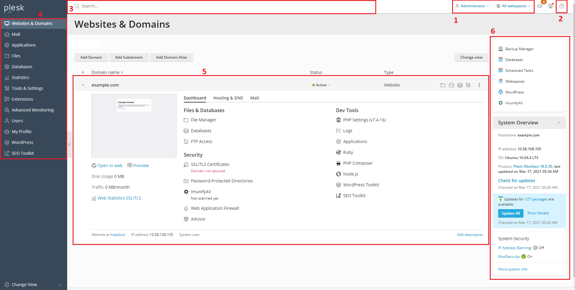

Поскольку это руководство предназначено для клиентов хостинга и веб-дизайнеров, размещающих сайты своих клиентов, мы будем рассматривать режим Power User. Давайте рассмотрим снимок экрана Plesk в режиме Power User.
- В этой секции показывается имя пользователя, выполнившего вход, и выбранная в данный момент подписка. Пользователь может изменять свойства своей учетной записи и выбирать, какой подпиской управлять.
- В этой секции содержится меню Справки. Меню Справки открывает контекстное онлайн-руководство и позволяет просматривать видеоуроки.
- В этой секции представлено поле Поиск.
- В этой секции расположена панель навигации, помогающая организовать интерфейс Plesk. Инструменты объединяются по функциональности, например, инструменты для управления настройками веб-хостинга находятся на странице Сайты и домены, а для управления учетными записями почты ― на странице Почта. Приведем краткое описание всех вкладок и предоставляемой функциональности:
- Сайты и домены. Представленные здесь инструменты позволяют клиентам добавлять и удалять домены, субдомены и псевдонимы домена. Они также позволяют управлять различными настройками веб-хостинга, создавать базы данных и их пользователей и управлять ими, изменять настройки DNS и защищать сайты с помощью SSL/TLS-сертификатов.
- Почта. Представленные здесь инструменты позволяют клиентам добавлять и удалять учетные записи почты, а также управлять настройками почтового сервера.
- Приложения. Представленные здесь инструменты позволяют клиентам легко устанавливать множество различных веб-приложений и управлять ими.
- Файлы. Здесь представлен файловый менеджер с веб-интерфейсом, с помощью которого клиенты могут загружать контент на сайты, а также управлять файлами, уже существующими на сервере в их подписке.
- Базы данных. Здесь клиенты могут создавать новые и управлять существующими базами данных.
- Статистика. Здесь представлена информация о расходе дискового пространства и трафика, а также ссылка на статистику посещений, показывающую подробную информацию о посетителях сайта.
- Сервер. Эта информация видна только администратору сервера. Здесь расположены инструменты, позволяющие администратору устанавливать глобальные настройки сервера.
- Расширения. Здесь клиенты могут управлять расширениями, установленными в Plesk, и пользоваться функциональностью этих расширений.
- Пользователи. Представленные здесь инструменты позволяют клиентам добавлять и удалять учетные записи пользователей, позволяющие другим людям входить в Plesk.
- Мой профиль. Эта информация видна только в режиме Power User. Здесь можно просматривать и обновлять контактные данные и другую личную информацию.
- Учетная запись. Эта информация видна только в Панели клиента виртуального хостинга. Здесь представлена информация об использовании ресурсов подписки, предоставленных опциях хостинга и правах. С помощью представленных здесь инструментов, клиенты могут получать и обновлять свои контактные данные и другую личную информацию, а также создавать резервные копии настроек своей подписки и сайтов.
- Docker. Этот элемент видно, если установлено расширение Docker Manager. Здесь можно запускать и управлять контейнерами, созданными на основе образов Docker.
- В этой секции собраны все средства управления, относящиеся к открытой в данный момент вкладке. На снимке экрана открыта вкладка Сайты и домены, и поэтому показаны различные инструменты для управления теми аспектами подписки, которые имеют отношение к веб-хостингу.
- В этой секции содержатся различные средства управления и информация, собранные для удобства пользователя.
