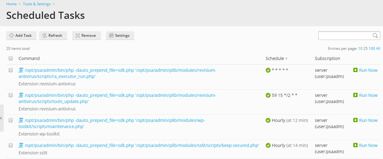

若要查看為每個訂閱以及在伺服器級別創建的所有計劃任務,請轉入 工具與設定 > 計畫任務(Cron 作業) 。
您可以按命令、訂閱、計畫分類任務;按計劃分類對排除伺服器負載故障時有用,可以跳過某個時段 - 該故障可能是由資源密集型計畫任務引起。對於列表中的每一個任務您都可以更改任務屬性(點按任務的名稱),點按

若要創建計畫的任務,請轉入 工具與設定 > 計畫的任務 > 添加任務 。首先,您需要根據您的目的選擇任務類型:
- 運行命令 。指定進入要運行的可執行檔的完整路徑。這包括二進位檔案、shell 腳本和批次檔。
 - 獲取 URL 。僅指定 URL,無需鍵入命令,例如 curl 或 wget。
運行 PHP 腳本t 。指定該腳本的完整路徑,例如:
/tmp/script.php.
下一步,請選擇將多久運行任務,並設定時間和日期。默認時間是伺服器時區的時間;如果您需要選擇不同的時區,請轉入 工具與設定 > 計畫任務 > 設定 。您還可以為任務設定描述,選擇系統使用者和配置通知。
最後,在保存任務之前,您可以選擇進行測試運行以確保任務已進行正確配置。點按 現在運行 然後等候任務運行完畢。如果任務完成出現錯誤,那麼使用計畫程式執行時也會出現問題,除非您找出並解決了該問題。
