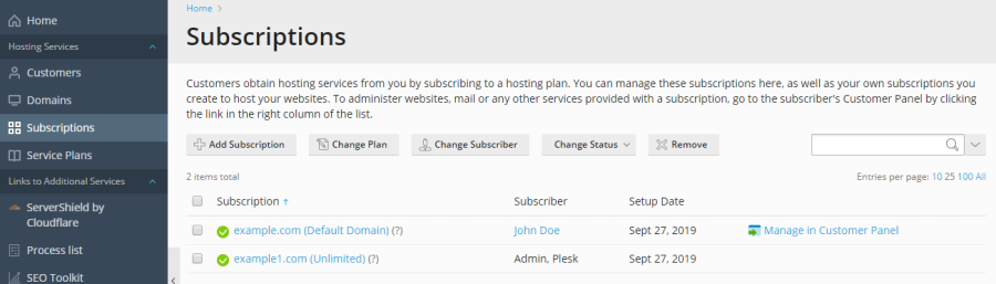

可在 訂閱 中對訂閱進行以下操作。
更改訂閱的主機設定
訂閱的主機設定包括:託管訂閱的網站的 IP 位址,網站預設使用的資料庫伺服器,與訂閱連結系統使用者帳戶的驗證憑據(用於管理訂閱內網站的檔和資料夾,以及存取通過 SSH 或遠端桌面實現的伺服器)。
若要更改訂閱的主機設定:
- 轉入 訂閱 並點按列表中的 <Subscription> 。
- 點按右邊側邊欄的 自訂 。
- 更新此資訊並點按 確定 。

若要轉讓一個或多個訂閱給其它用戶:
- 請轉入 訂閱 ,並選擇靠近您要重新分配訂閱的核取方塊。
- 點按 更改訂戶 。
- 選擇一個新的訂戶並點按 下一步 >> 。
- 查看要對訂閱設定所做更改的相關資訊,並按一下 “確定” 。
另外,若要轉讓單個訂閱,請點按 訂閱 中相應的訂閱名稱並點按 帳戶 下右邊側邊欄中的 更改訂戶 。
