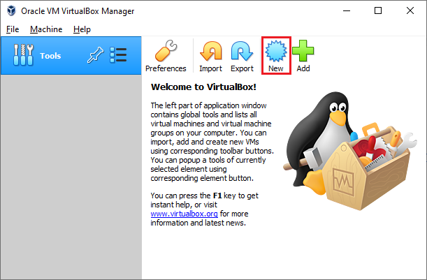

在 VirtualBox 中點按 新建 圖示:

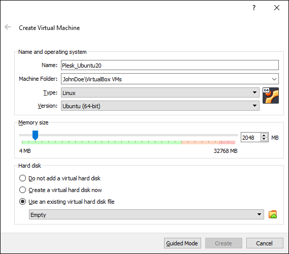

在“創建虛擬機器”視窗中,指定虛擬機器和作業系統的名稱,以及記憶體大小:
有關記憶體要求的更多資訊,請參見`硬體要求<https://docs.plesk.com/release-notes/obsidian/hardware-requirements/>`__。
選擇**使用現有的虛擬硬碟檔**,然後按一下|QCOW2_VB_Use_Existing_VDF_Icon| 圖示。

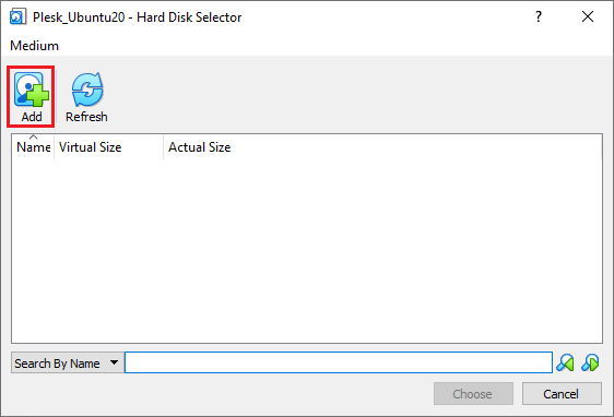

在“硬碟選擇器”視窗中,點按**添加**:
Select the QCOW2 image you downloaded and converted to the VMDK format, and then click Choose.

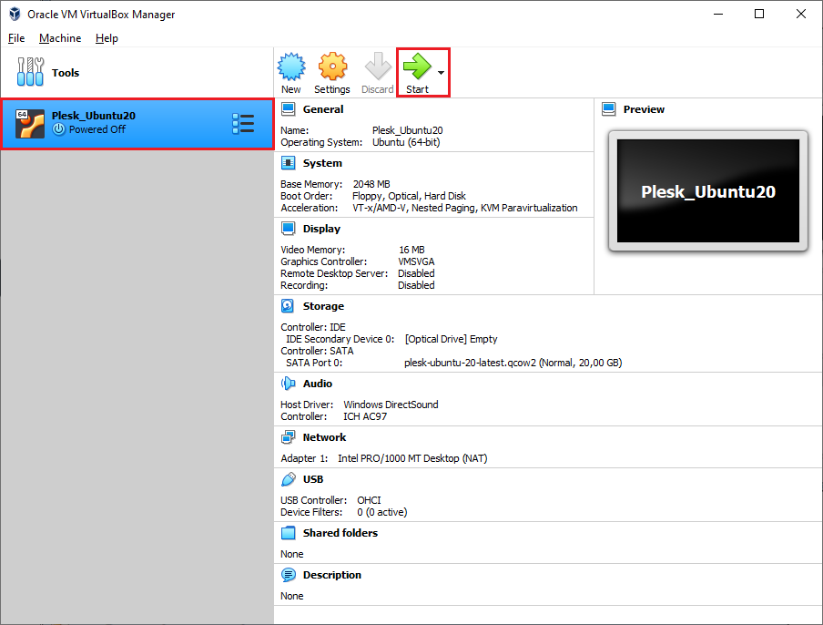

點按 Create (創建)。
按一下**啟動**,打開已創建的虛擬機器:

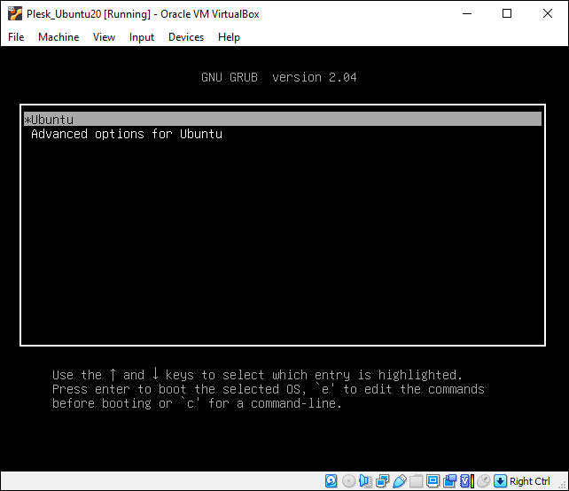

選擇**Ubuntu**,然後按ENTER鍵:
等候直到部署好作業系統和Plesk。
