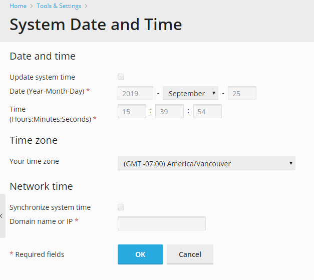

To set the date and time on a Plesk server manually:
- Войдите в Plesk.
- Откройте страницу Инструменты и настройки > Системное время (в разделе «Общие настройки»).
- Установите флажок «Обновить системное время».
- Set the date and time to the desired values. You can also select your time zone.
- (Plesk для Windows) Если вы не хотите, чтобы время на сервере Plesk настраивалось автоматически, снимите флажок «Автоматически переводить часы».
- Нажмите Сохранить.
The changes to the server date, time, and time zone take effect immediately.

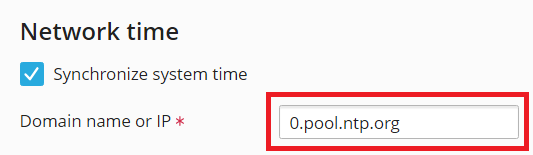

(Plesk for Windows) To set up automatic synchronization with a custom NTP server:
Select the «Synchronize system time» checkbox.
Enter the hostname or IP address of a valid NTP server into the «Domain name or IP» field.
Примечание: If you do not know what NTP server to use, you can specify one of the NTP Pool Project servers. Namely, «0.pool.ntp.org», «1.pool.ntp.org», «2.pool.ntp.org», or «3.pool.ntp.org».
Нажмите Сохранить.
The date and time on the server will now be synchronized with the specified NTP server every hour. This will override any manual changes to the date and time you may have made.
