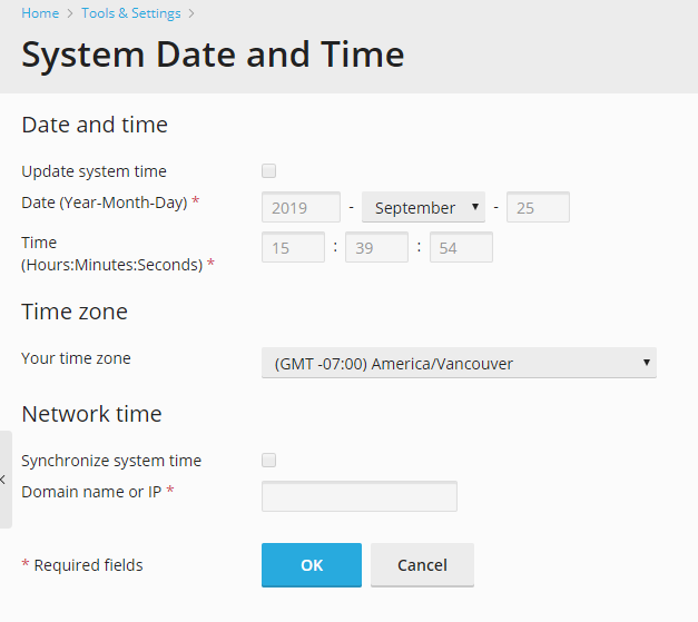

Para configurar la fecha y hora en un servidor Plesk manualmente:
  1. Acceso a Plesk.
  2. Vaya a Herramientas y configuración > Hora del sistema (en «Configuración general»).
  3. Seleccione la casilla «Actualizar fecha y hora del sistema».
  4. Establezca la fecha y hora a los valores deseados. También puede seleccionar su zona horaria.
  5. (Plesk para Windows) Si no desea que Plesk ajuste el reloj del servidor automáticamente, deseleccione la casilla «justar el reloj automáticamente según el horario de verano».
  6. Haga clic en Guardar.
Los cambios en la fecha, hora y zona horaria del servidor surten efecto inmediatamente.

(Plesk para Windows) Para configurar la sincronización automática con un servidor NTP personalizado:
  1. Acceso a Plesk.
  3. Seleccione la casilla «Sincronizar fecha y hora del sistema».
  4. Introduzca el nombre de host o la dirección IP de un servidor NTP válido en el campo «Nombre de dominio o IP».
    Nota: Si no sabe qué servidor NTP utilizar, puede especificar uno de los servidores NTP Pool Project. Concretamente, «0.pool.ntp.org», «1.pool.ntp.org», «2.pool.ntp.org», o «3.pool.ntp.org».
    image windows set ntp
  5. Haga clic en Guardar.
La fecha y hora del servidor se sincronizarán ahora con el servidor NTP especificado cada hora. Esto anulará cualquier cambio manual en la fecha y hora que pueda haber realizado.
