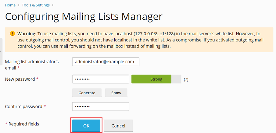

在 Plesk for Linux 中,您需要在向客戶提供郵寄清單功能之前配置郵寄清單元件。實際操作是,轉入 工具與設定 > 設定郵寄清單伺服器(在 郵件 組裡)並指定郵寄清單管理員的郵件和密碼。您設定郵寄清單管理員的帳戶後,設定郵寄清單伺服器 選項將會消失。之後您可以配置郵寄清單軟體或更改您的管理用戶名和密碼:http://lists.<your Plesk server hostname>/mailman/admin/mailman。

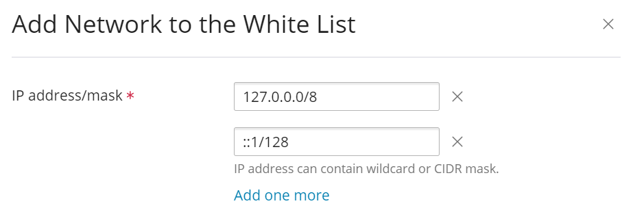

請注意 若要使用郵寄清單功能,您需要添加“本地主機”到郵件伺服器的白名單中。操作步驟是轉入 工具與設定 > 郵件伺服器設定,打開 白名單 標籤並添加 127.0.0.1 到白名單。但是,這將導致無法使用發送郵件控制。如果您既需要使用發送郵件控制功能又需要向客戶提供郵寄清單功能,您則可以建議您的客戶使用郵件轉發。
