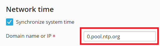

(Plesk para Windows) Para configurar la sincronización automática con un servidor NTP personalizado:
Vaya a Herramientas y configuración > Hora del sistema (en «Configuración general»).
Seleccione la casilla «Sincronizar fecha y hora del sistema».
Introduzca el nombre de host o la dirección IP de un servidor NTP válido en el campo «Nombre de dominio o IP».
Nota: Si no sabe qué servidor NTP utilizar, puede especificar uno de los servidores NTP Pool Project. Concretamente, «0.pool.ntp.org», «1.pool.ntp.org», «2.pool.ntp.org», o «3.pool.ntp.org».
Haga clic en Guardar.
La fecha y hora del servidor se sincronizarán ahora con el servidor NTP especificado cada hora. Esto anulará cualquier cambio manual en la fecha y hora que pueda haber realizado.
