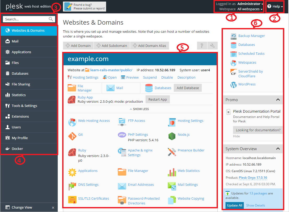

因為該指南主要面向共用虛擬主機客戶和託管其客戶網站的 web 設計師,因此我們則著重介紹高級用戶視圖。讓我們一起來看看顯示高級使用者視圖下的Plesk的一個截圖。
UI_power_user-1
  1. 此部分顯示了當前登入的用戶名稱和當前選定的訂閱。該使用者可以更改其使用者帳戶的屬性並選擇想要管理的訂閱。
  2. 此部分包含了 幫助 功能表。通過該 幫助 功能表使用者可以存取上下文相關的線上指南並觀看視頻教程。
  3. 此部分有 搜尋 欄位。
  4. 此部分有功能窗格,幫助組織 Plesk 介面。工具通過功能進行分組,例如,能夠讓使用者管理 web 主機設定的工具被納入 網站與域名 標籤,而能夠讓用戶管理郵件帳戶的則歸入 郵件 標籤。以下對所有標籤及其功能進行簡短描述:
    • 網站與域名 此處出現的工具能夠讓客戶添加和移除域名、子域名和域名別名。而且還能夠讓他們管理各個 web 主機設定,創建和管理資料庫和資料庫使用者,更改其 DNS 設定,並使用 SSL/TLS 證書保護其網站的安全。
    • 郵件 此處出現的工具能夠讓客戶添加和移除郵件帳戶,以及管理郵件伺服器設定。
    • 應用程式 此處出現的工具能夠讓客戶輕鬆地安裝和管理各類 web 應用程式。
    • 該項有一個基於 web 的檔案管理員,能夠讓客戶上傳其網站的內容,以及管理已出現在訂閱內的伺服器上的文件。
    • 資料庫 該項能夠讓客戶創建新的資料庫和管理現有的資料庫。
    • 檔共用 該項有一個檔共用服務,能夠讓客戶存儲個人檔,以及與其他 Plesk 用戶共用檔。
    • 統計 該項能夠顯示有關磁片和流量使用的資訊以及進入顯示網站存取者詳細資訊的 web 統計的連結。
    • 伺服器 該項只有伺服器管理員可見。有多個工具,能夠讓管理員配置伺服器範圍的設定。
    • 擴展 該項能夠讓客戶管理在 Plesk 中安裝的擴展以及存取這些擴展提供的功能。
    • 用戶 在此處出現的工具能夠讓客戶添加和移除讓其他人登入到 Plesk 的使用者帳戶。
    • 我的個人資料 該項只在高級使用者視圖中顯示。您可在此處查看和更新聯繫詳情和其它個人資訊。
    • 帳戶 該項只在共用虛擬主機客戶的控制台中顯示。該標籤包含有關訂閱的資源使用、允許的主機選項和授予的許可權的資訊。在此處顯示的工具能夠讓客戶索取和更新其聯繫資訊和其它個人資訊,以及備份其訂閱設定和網站。
    • Docker. 如果安裝了Docker Manager擴展則會顯示該項。您可在此運行和管理基於Docker鏡像的容器。
  5. 此部分包含與當前打開的標籤相關的所有控制項。在截屏上,網站與域名 標籤被打開,且顯示了各個管理與 web 主機相關的訂閱各方面的工具。
  6. 為了方便使用者,此部分包含了各種控制項和資訊顯示。
接下來,我們將會提供一些說明進一步闡述如何執行很多日常任務。在大部分情況下,這些說明會引導用戶打開其中一個標籤以及點按當中顯示的一個控制項。如果討論中的標籤或控制項從面板中丟失,最有可能的原因是該標籤或控制項已在訂閱中被禁用。遇到此類情況的客戶需要聯繫其提供商尋求幫助。
