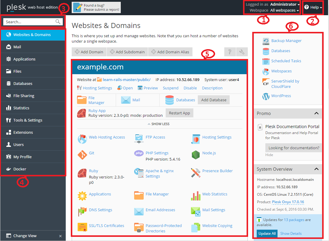

Plesk ユーザインターフェースの説明
Plesk は、さまざまなユーザがさまざまなニーズのためにさまざまなシナリオで使用します。たとえばプロバイダの場合、サービスプランをセットアップしたり、サーバ全体で共通の設定を構成する必要があります。顧客の場合、データベースを作成したり、自社ドメインの PHP 設定を変更する必要があります。個々のニーズに対応するために、Plesk には以下の 2 種類のパネルが用意されています。
- 顧客パネル で行うのは、主にウェブホスティング関連の作業であり、ウェブサイトやメールボックスの作成・管理に必要なツールなどが揃っています。このパネルはホスティング顧客向けに設計されています。
- パワーユーザビュー には、顧客パネルで提供されるすべてのツールに加え、サーバ全体の設定を管理するためのツールも揃っています。このビューは、自社のウェブサイトを運用するサーバ管理者や、顧客のウェブサイトを管理するウェブ制作会社に最適です。
契約の管理はいずれのパネルでも可能です。
本ガイドの対象として想定されているのは、共用ホスティングの顧客と、顧客のウェブサイトをホストするウェブデザイナーであるため、パワーユーザビューを中心に説明していきます。では、Plesk のパワーユーザビューのスクリーンショットを詳しく見てみましょう。
- このセクションには、現在ログインしているユーザの名前と、現在選択されている契約が表示されます。ここで、ユーザアカウントのプロパティを変更したり、管理する契約を選択できます。
- このセクションには、 ヘルプ メニューが表示されます。 ヘルプ メニューから、現在開いているページに応じたオンラインガイドを閲覧したり、ビデオチュートリアルを視聴できます。
- このセクションには、 検索 フィールドがあります。
- このセクションには、Plesk インターフェースを構造化したナビゲーションペインが表示されます。ツールは機能ごとにグループ分けされており、たとえばユーザがウェブホスティング設定を管理するためのツールは [ウェブサイトとドメイン] ページに、メールアカウントを管理するためのツールは [メール] ページにあります。すべてのタブの簡単な説明とその機能は以下のとおりです。
- ウェブサイトとドメイン: ドメイン、サブドメイン、ドメインエイリアスを追加・削除できます。また、複数のウェブホスティング設定の管理、データベースおよびデータベースユーザの作成・管理、DNS 設定の変更、SSL/TLS 証明書によるウェブサイトのセキュリティ強化が可能です。
- メール: メールアカウントを追加・削除したり、メールサーバ設定を管理できます。
- アプリケーション: さまざまなウェブアプリケーションを簡単にインストールし、管理することができます。
- ファイル: ウェブベースのファイルマネージャを使用して、コンテンツをウェブサイトにアップロードしたり、契約内のサーバにあるファイルを管理できます。
- データベース: 顧客はこのアイテムを使用して、新規データベースを作成したり、既存のデータベースを管理できます。
- ファイル共有: ファイル共有サービスを使用して、個人ファイルを保存したり、他の Plesk ユーザのファイルを共有できます。
- 統計: ディスクとトラフィックの使用状況を確認したり、サイト訪問者の概要を示すウェブ統計へのリンクを使用できます。
- サーバ: サーバ管理者にのみ表示されます。管理者はここにあるツールを使用して、サーバ全体で共通の設定を構成することができます。
- 拡張: 顧客は Plesk にインストールされた拡張を管理したり、これらの拡張が提供する機能にアクセスできます。
- ユーザ: 顧客は、他の人が Plesk にログインできるようにユーザアカウントを追加したり、これを削除することができます。
- マイ・プロファイル: パワーユーザビューにのみ表示されます。連絡先の詳細やその他の個人情報を確認・更新することができます。
- アカウント: 共用ホスティングを利用する顧客のコントロールパネルにのみ表示されます。契約のリソース使用量、許可されているホスティングオプション、付与されているパーミッションについての情報を提供します。このツールを使用して、連絡先情報やその他の個人情報を取得・更新したり、契約の設定やウェブサイトをバックアップすることができます。
- Docker: この項目は、Docker Manager 拡張をインストールした場合に表示されます。ここで、Docker イメージに基づくコンテナを実行・管理することができます。
- このセクションには、現在開いているタブに関連するコントロールがすべて含まれます。上のスクリーンショットでは [ウェブサイトとドメイン] タブが開いているため、ウェブホスティングに関連して契約を管理するための各種ツールが表示されています。
- このセクションには、その他の各種コントロールや、ユーザにとって便利な情報が表示されます。
