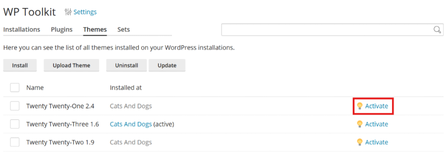

  4. 若添加主题请重复之前的步骤。
    注解: 您可以选择当在 WordPress 网站上安装插件和主题组时激活哪些主题。可在“状态”栏下,开启您想要激活的主题。

  3. 若添加主题请重复之前的步骤。
    注解: 您可以选择当在 WordPress 网站上安装插件和主题组时激活哪些主题。可在“活动”栏下,开启您想要激活的主题。

若要激活服务器上托管的所有安装实例的主题,请如下操作:
  1. 转入 WordPress >  “主题” 选项卡。
  2. 点击您要激活的主题旁的 激活
    image activate_theme
